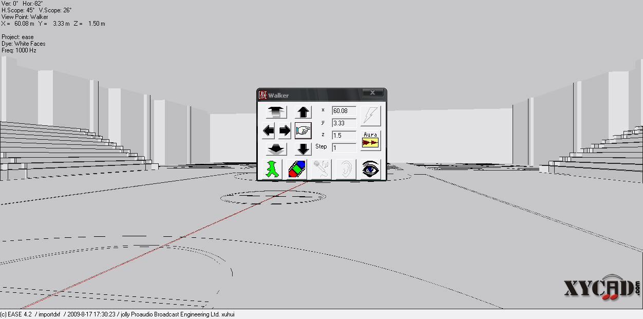

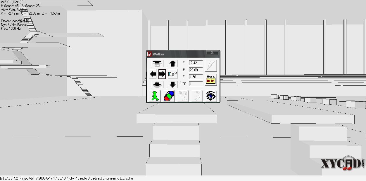

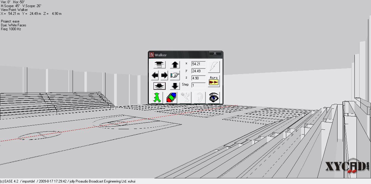

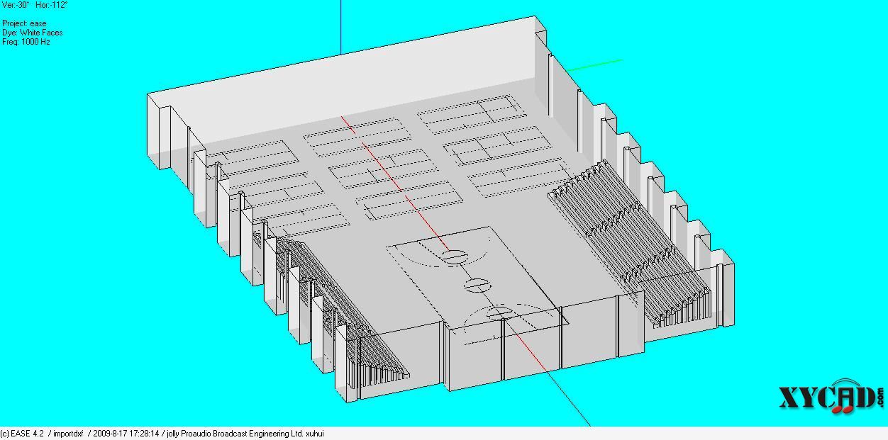

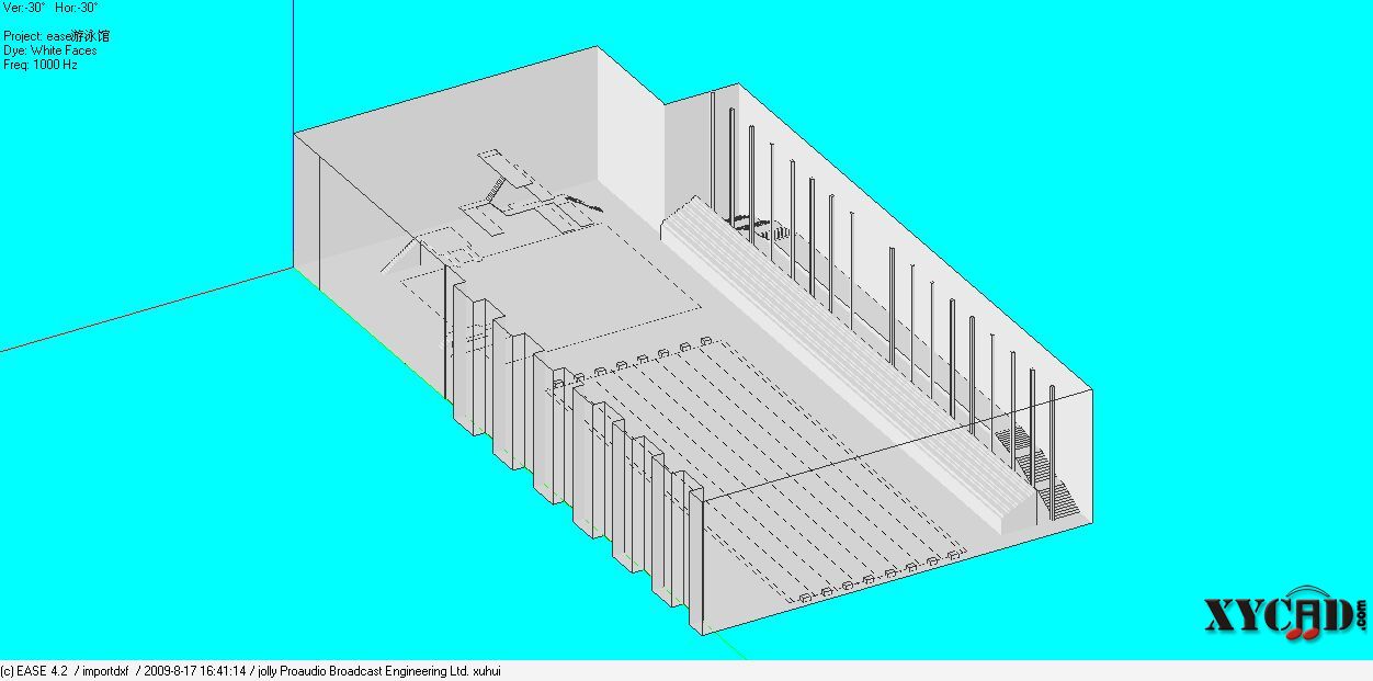

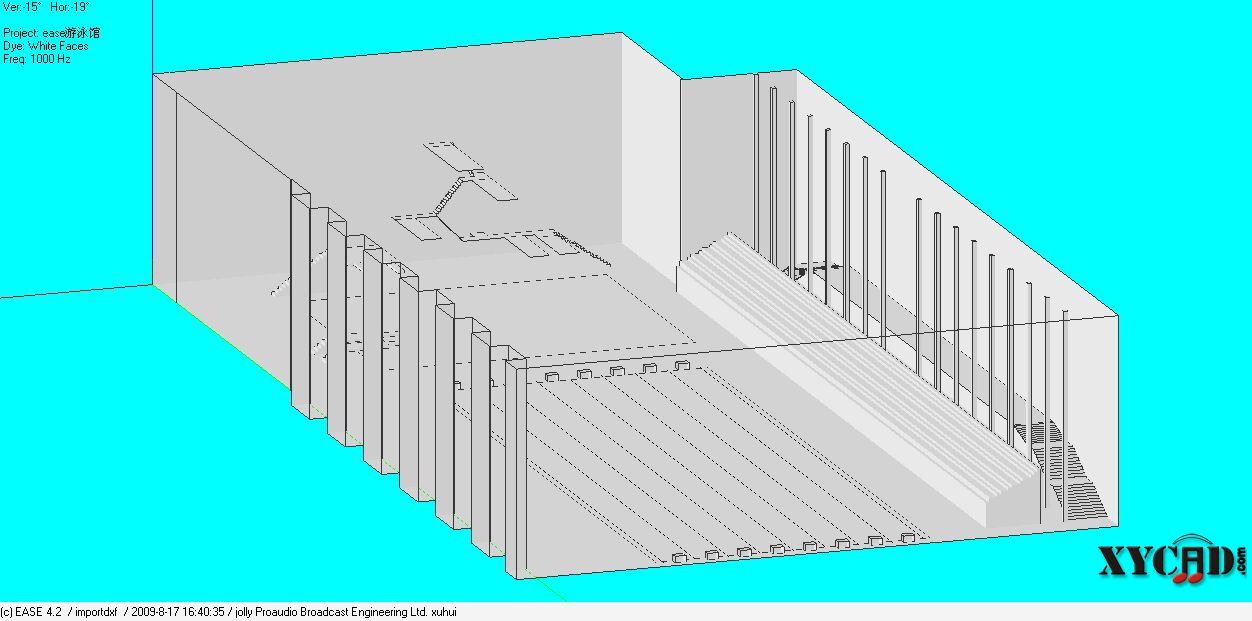

Ease0003.jpg Ease0001.jpg Ease0002.jpg 2.jpg Ease0001.jpg we.jpg 花了一天一夜建的EASE模型 只有平面图啊! 所以顶是平的!晕菜!

可以修改的啊。好多多余的线条是可以去掉的

发表于 2009-8-17 21:04 | 显示全部楼层
感觉不错~
怎么会有一些凌空的面?

台阶是一个一个拉伸形成的,画完之后才意识到七十台阶地下的线条是多余的而且很容易出问题,但是检查通过,就没有再改了,偷懒了!呵呵!由于只有平面图而且平面图标的不是很清楚画完之后有几个墙面没画出来!这个分两层但是又跌墙面是一半,又把后面的台阶挡住了,就没有加进去!练习吗!呵呵!请打家多提意见。谢谢! 凌空的那是跳台和跳板!为了真实就画进去!
