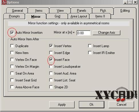

我在EASE 房间建模时  绘制了几个半圆弧点  我把它建为面时 老出现对称面   我把Edit Room Data 里  Room symmedtric  的勾去掉了  也不行
还是出现 对称面   请求 怎么解决  ··?感谢指点的老师们··先为谢谢了···

ease有自动镜像的功能。把图中左上圈里那个“勾”去掉,就取消了自动镜像插入的功能。如果需要自动镜像插入点或者其他什么,可以把右边圈里的“勾”去掉,就不自动镜像插入面了。 QQ截图未命名.jpg

···谢谢··版主的指点···万分感谢···
